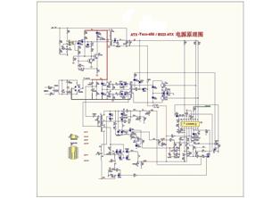

من پاورم tsco atx500 هست ولی از ای سی at2005b استفاده میکنه منم موندم باهاش چی کار کنم و از طرفی خیلی به این منبع نیاز دارم همه صفحاتو خوندم ولی چون ای سیش فرق میکنه مطمعن نیستم باید چی کارش کنم
اگه میشه کمک کنید بتونم به منبع تغذیه تبدیلش کنم
ممنون از همگی :)

اقا من گشتم تو یوتوب برا ای سی at2005 میگه اینجوری کنید، اساتید یه نظر بدن این کارو کنم یا نه
CHIP WT7514L, or AT2005, single IC 16pins.
your psu may have a different number on the IC,
but the pin-out may be the same.
This is how to make an Atx psu variable by
modifying the feedback path on pin 16,
Remove the resistors on pins 1, 2, 3 and isolate
them. Isolate pin4 and leave it floating, some
psu's work better when this is shorted to pin 5.
Also on pin16 there are resistors going to ground
all in parallel, remove them and connect a 10k
potentiometer between pin 16 and ground, this
will give you the variable supply, REPLACE THE
OUTPUT CAPACITORS ON THE 12 VOLTS LINES TO
35VOLT RATING MINIMUM.
pin 9 is the power on pin connect to ground
also.
m.youtube.com/watch?client=mv-google&hl=en-GB&gl=US&v=Eae2ar5Qzdg&fulldescription=1
ممنون از همگی :)
با سلام :
شماتیک پاور شما را اپلود میکنم { احتمالا تفاوت های جزیی داشته باشه که مهم نیستند } پایه های هم نوع و همنام هر ایسی طبق همین شماتیک و انکه در طرح ما شرح داده شده را پیدا کرده و طبق طرح تغییرات را انجام و استفاده کنید .
[hide] [/hide]
[hide][/hide]
[hide][/hide]
[hide]مشاهده فایل‌پیوست atx-Tsco-450.rar[/hide]
موفق باشید .

سلام باتشکر فراوان بابت راهنمایی وشماتیک
من طی این مدت تلاشمو کردم ولی متاسفانه چون رشتهم الکترونیک نیست نتونستم کار زیادی بکنم میخواستم خواهش کنم اگه امکانش هست شما شماتیکو اصلاح کنید و برام بزارید این منبع رو خیلی نیاز دارم
ممنون از زحماتتون

از الکترونیک سررشته دارم ولی با شماتیک زیاد کار نکردم یا بهتر بگم تا حالا از رو یه شماتیک دیگه شماتیکی رو اصلاح نکردم, این شماتیک رو میتونم اصلاحش کنم ولی همونطور که گفتید امکان داره اشتباهی کنم و متحمل خسارت شم و وقتمم حدر بره و کلی طول بکشه به همین خاطر خواستم از فرد با تجربه ای مثل شما کمک بگیرم تا اگه امکانش باشه شماتیکو تصحیح کنید یا اگه براتون مقدور نیست هر کسی که میتونه شماتیکو اصلاح کنه و این شماتیکم به پست اول اضافه کنیم تا تاپیک کامل تر شه چون حتما خیلی ها مثل من ای سی پاورشون متفاوته واین کار به خیلی ها کمک میکنه
