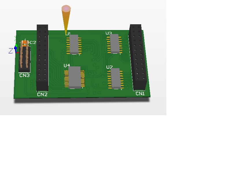

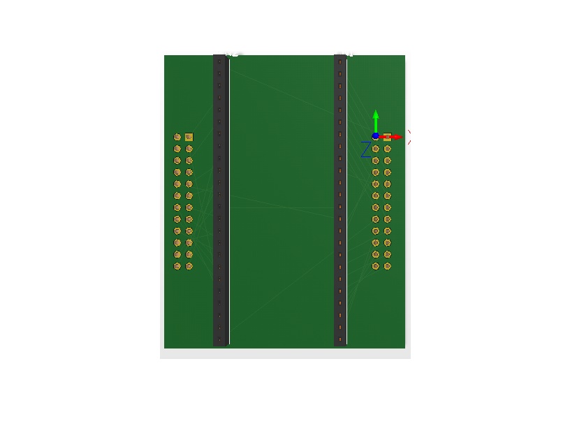

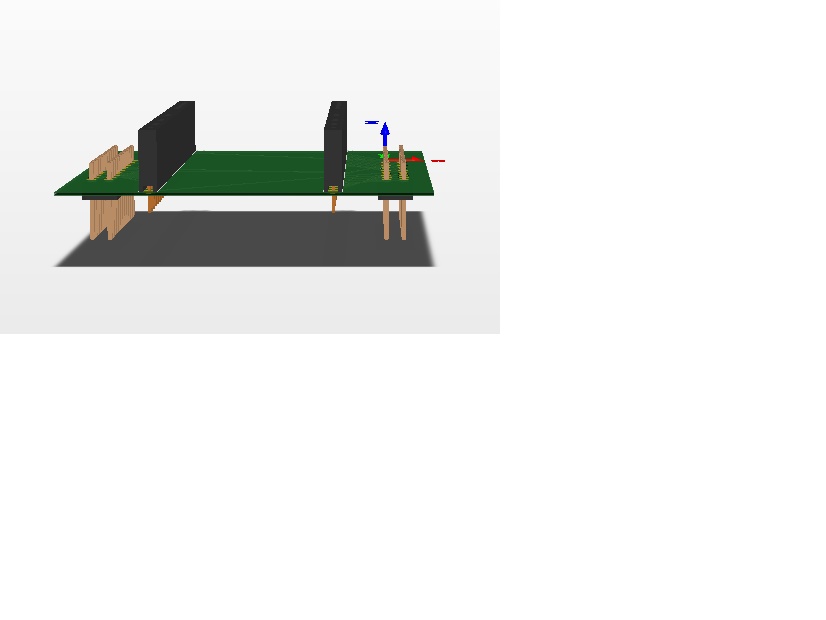

اداپتور برای 48 پایه ناند و فلش های 48 را طراحی کردم انشاالله تا چند هفته دیگه اماده میشود و توانایی این پروگرامر را بیشتر میکند.این اداپتور با دو عدد کفی می باشد که با همان اداپتور های 48 پایه موجود در بازار سازگار است
همچنین یک کفی هم طراحی شده تا فلش های 16 پایه هم مستقیم روی زیف سوکت پروگرامر وصل شود و دیگر نیاز به سیم کشی نباشد
طراحی خود پروگرامر را هم اپدیت کردم تا کاملا سازگار با ای سی های ناند 48 پایه و 56 پایه باشد

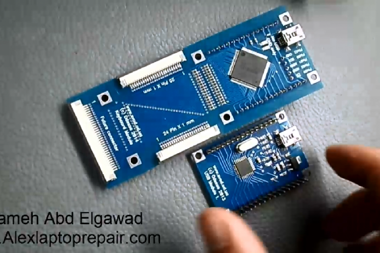

سلام. ایا میشه با این پروگرام ای سی های i/o لپتاپ هارو پروگرام کرد؟
Sent from my Redmi Note 3 using Tapatalk
poya22
2011-07-25
1,281
3,295
پاسخ : ساخت ارزانترین پروگرامرتمام spi فلش و nand فلش وeeprom و jtag با پشتیبانی عالی نرمافزاری

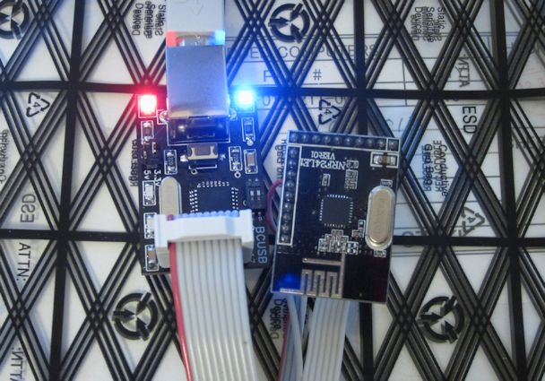

من شغلم تعمیر لپتاب نیست و اطلایی هم ندارم ولی تا انجا که من میدانم داخل ای سی های I/O یا ایپروم است یا فلش که باید بطور سریال وصل شود و اگر پین هایی که روی پروگرامر هست را به I/O وصل کنید و یک ID کد از طریق پروگرامر دریافت کنید من میتوانم ان I/D کد را به شرکت تولید کننده نرم افزار بفرستم تا ان را به نرم افزار اضافه کنند
خوبی نرم افزار این پروگرامر در این است که مشخصات ای سی فلش یا ایپروم را میتوانید خودتان اضافه کنید
بطور مثال میکرو NORDICNRF24 هم به همان روش ای سی های I/O این پروگرامر به راحتی پروگرام میکند
در ضمن روسها با همین پروگرامر برای I/O لپ تاب ها که نرم افزار ان را خودشان طراحی کرده اند الان دارند به قیمت خیلی بالا میفروشند .پروگرامر توانی این کار را دارد مهم اضافه کردن I/D کد ها به نرم افزار است
این پروگرامر همان پروگرامر من است با یک نرم افزار دیگر
ان برد بزرگه هم کار خاصی نمیکند فقط SPI را تبدیل پارالر میکند که روی یک ای سی FPGA پروگرام کردن
