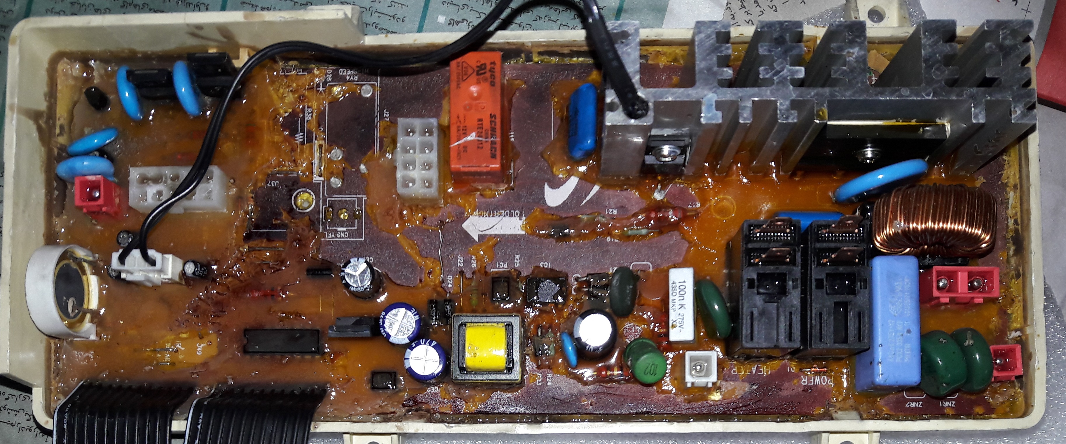

مشکل: باز کردن ژله روی برد الکتریکی لباسشویی samsung 1075 و هر بردی مشابه این
rezanurse826
2009-01-05
1,132
1,721
ماده ضد شارلاک از انتهای خیابان لاله زار نرسیده به میدان امام خمینی ره ، خریداری کردم.
اونها می گفتند برای از بین بردن لاک روی سیمها کاربرد دارد .
و خیلی خطرناک است ، مثل اسید سولفور بود ، استیل را سیاه کرد و داشت می سوزاند .
با دستورالعمل کار کردم ولی فقط سطح ژله ای را چسبناک کرد .
و برد الکتریکی را سیاه کرد .
دنبال یک روش جدید هستم .

ببین دوست عزیز اگه یه عکس از برد بفرستی بهتر میتونم کمکت کنم،
ولی به صورت کلی ، شما برای درآوردن برد از داخل قالب پلاستیکی که چسبیده به برد باید اول به وسیله کاتر چسب های دور تا دور برد رو ببری و تا جایی که جا داره به وسیله یه پیچ گوشتی باریک از زیر برد فشار بیاری به ژله ای ، بعد که اطرافش یه خورده آزاد شد با تیتر فوری 20000، اطرافش رو خیس کن و بذار یه مدت کوتاهی بمونه بعد دیگه کم کم با یه فشار ملایم میتونی درش بیاری.. .
موفق باشی...

سرتا سر برد را پوشانده اند . حتی زیر آن هم ژل تزریق شده است و هر فشاری آن را می شکند .
یه جوری کرده اند که نتونیم تعمیر کنیم .

فقط یک راه است .
اگر بتوانیم قاب خالی تهیه کنیم ، قاب پلاستیکی را می شود شکست و به راحتی تعمیر شود .
مشکل نهایی هم تهیه قاب خالی است .

البته علاوه بر کارهایی که گفتم ، واسه این مدل خاص میتونی یه مستطیل3*4 از زیر قاب رو برش بزنی و از زیر هم تینر تزریق کنی و با فشار ملایم پیچ گوشتی بیاریش بیرون ، و بعد از اتمام کار هم دوباره بچسبونیش...!

سلام میشه از اسپری چسب شور که چسب روی ای سی رو بر میدارن در این موارد استفاده کرد
م.زبردست
مشکل برد چیه؟ نیاز به برداشتن ژل کامل نیست.هر قطعه ای رو با نوک پراپ تست کن خراب بود از پشت پلاستیک سفید رو برش بزن تا به پایه اش برسی

سلام بر اساتید .
برای اینکه بتوانم لحیم کاری زیر برد را با تعویض قطعه انجام بدهم .
روی قطعه که مشکلی ندارم ، برای زیر قطعه مشکل دارم .
قطعه مشکل دار هم پیدا کردم ، ولی برای تعویض هیچ دسترسی به زیر برد ندارم .
درب لباسشویی قفل کرده بود و پس از باز کردن آن متوجه سوختگی شدید روی برد و قفل لباسشویی شدم .
