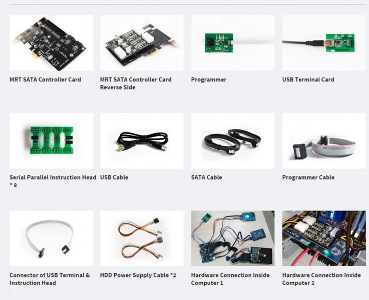

تجهیزات همراه دستگاه mrt
برای اولین بار در صنعت هارد
رام ریدر مستقیم برای هارد های وسترن و ... همراه دستگاه ارائه میشود...
