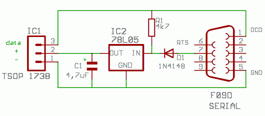

قطعات:
1 عدد آي سي گيرنده ي مادون قرمز به شماره ي: Tsop 1738 (يا هر شماره ي مشابه)
1 عدد رگولاتور به شماره ي: 78l05 1 عدد خازن الکتروليت 4.7 ميکروفاراد 1 عدد مقاومت 4.7 کيلو اهم 1 عدد ديود 1n4148

فرستندش چیه پس؟اینطوری که هیچ کاری نمیشه کرد .
با سلام :
دوست عزیز این کاربر بخاطر سود شخصی خود این پست را ناقص زده و پست ایشون به خاطر درج شماره تلفن و ادرس شخصی ویرایش شده .
برای بکار گیری این مدار و بعد از ساختن ان شما باید دنبال نرم افزار این مدار باشید تا در پی سی خود نصب کنید و در کانفیگ همون نرم افزار شما میتوانید توسط یک کنترل معمولی ( مثلا همین تی وی ) و با زدن و ارسال علایم شماره ها را در نرم افزار فوق تعریف کنید که مثلا با فشردن شماره دگمه پنج کدام کلید کی برد را شبیه سازی کند و کامپیوتر اجرا کند قبل از ساختن مدار ابتدا نرم افزار مزبوطه را پیدا کنید و بعد از ان اقدام به ساختن این مدار کنید .
امیدوارم بطور مختصر و مفید منظور مورد را رسانده باشم .
با تشکر .
موفق باشید .

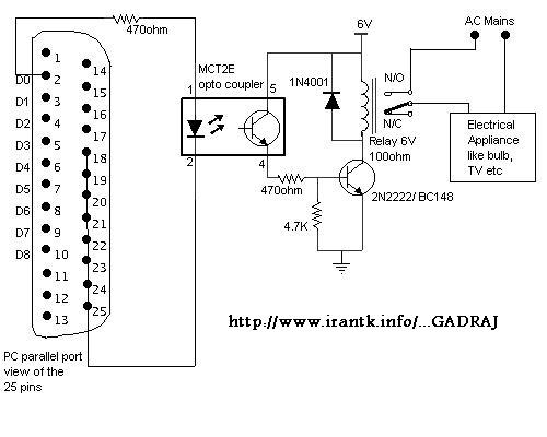

دوستان خیلی وقتا پیش میاد که بخواهید یک دستگاه برقی را توسط کامپیوتر روشن یا خاموش کنید این کار توسط مدار و نرم افزار مربوطه اش امکان پذیر هست .
این هم نقشه مدار و همراه نرم افزار مربوطه :
با تشکر .
gadraj
معاون مدیر کل
2007-05-09
5,033
106,781
نرم افزار پی سی کنترلر
با سلام :
دوستان این هم نقشه مدار و همراه نرم افزار مربوطه :
توضیحات در پست های قبلی . واین هم از منبع اصلی :
PC Controller
Control electrical apliances using PC
Here is a circuit for using the printer port of a PC, for control application using software and some interface hardware. The interface circuit along with the given software can be used with the printer port of any PC for controlling up to eight equipment .
The interface circuit shown in the figure is drawn for only one device, being controlled by D0 bit at pin 2 of the 25-pin parallel port. Identical circuits for the remaining data bits D1 through D7 (available at pins 3 through 9) have to be similarly wired. The use of opto-coupler ensures complete isolation of the PC from the relay driver circuitry.
Lots of ways to control the hardware can be implemented using software. In C/C++ one can use the outportb(portno,value) function where portno is the parallel port address (usually 378hex for LPT1) and 'value' is the data that is to be sent to the port. For a value=0 all the outputs (D0-D7) are off. For value=1 D0 is ON, value=2 D1 is ON, value=4, D2 is ON and so on. eg. If value=29(decimal) = 00011101(binary) ->D0,D2,D3,D4 are ON and the rest are OFF.
با تشکر .
