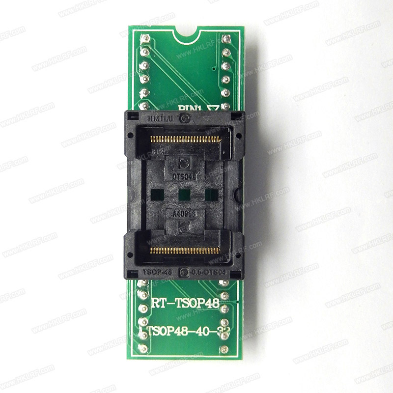

پشتیبانی محترم tnm سوالی داشتم...
آیا این مبدل tsop48 sdm to dip به همراه کفی 48 پین مخصوص 2000 -میتونه برای پروگرامر 2000 آی سی های ناند رایج رو پروگرام کنه؟
چون من شنیدم که tnm سوکت ناند یا مبدلش فرق داره شاید!!!
-سوال اصلی :اگر این مبدل رو بخام با کفی 48 پین مدل 2000 داشته باشم میتواند ناند های رایج 32تا48 رو پروگرام کنه؟
وسوال دیگه اینکه چرا کفی های 48 آی سی داخلی داره روی کفی. ولی کفی mp3 یا ...فرق دارن باهم؟ترتیب شناسایی شون توسط پروگرام متفاوت هست؟
چون سوکت ناند همه 32تا 48 های ناند ها رو توی خودش جا میده چرا میگید فقط باید سوکت tnm باشه؟
چون مهم اینه که پایه های 1تا 48 اس ام دی رو به دیپ 48 پین سوکت کانکت کنه .پس علت جدا بودن سوکت شرکت ها در چیه؟
ممنونم اگه پاسخ بدید

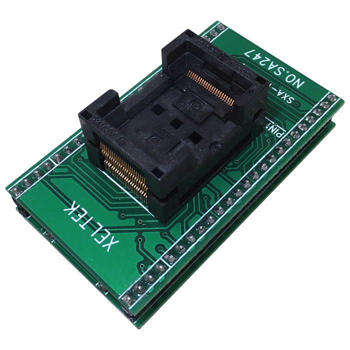

اما یه چیزی مبهم مونده هنوز.. واینکه آیا این دو مبدل که فرستادم میتواند کار ناند ها رو انجام دهد البته با کفی؟بال توجه به عکس پین اوت این مبدل.چون یک به یک فک نکنم باشه.
چرا که با بررسی که انجام دادم عمده آی سی های متداوم در کار ما همه ناند هسنند نهایت نور هم باشند کفی دیگه میگیریم .پس این مبدل ها به کار میاد؟با توجه به نحوه تبدل پایه ها آیا این مبدل رو دیدید قبلا؟.اگر بقول شما یک آی سی رو به یک هدر بزنه پس مشکل حل میشه؟

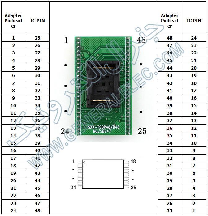

این ترتیب pinout ا ش هست...
واینکه میتونید ترتیب پین اوت مبدل tnm رو با این حالت لطف کنید به ما؟

دوست گرامی اولا من از گروه شرکت tnm نیستم من هم یک تعمیر کار مانند خودتان هستم

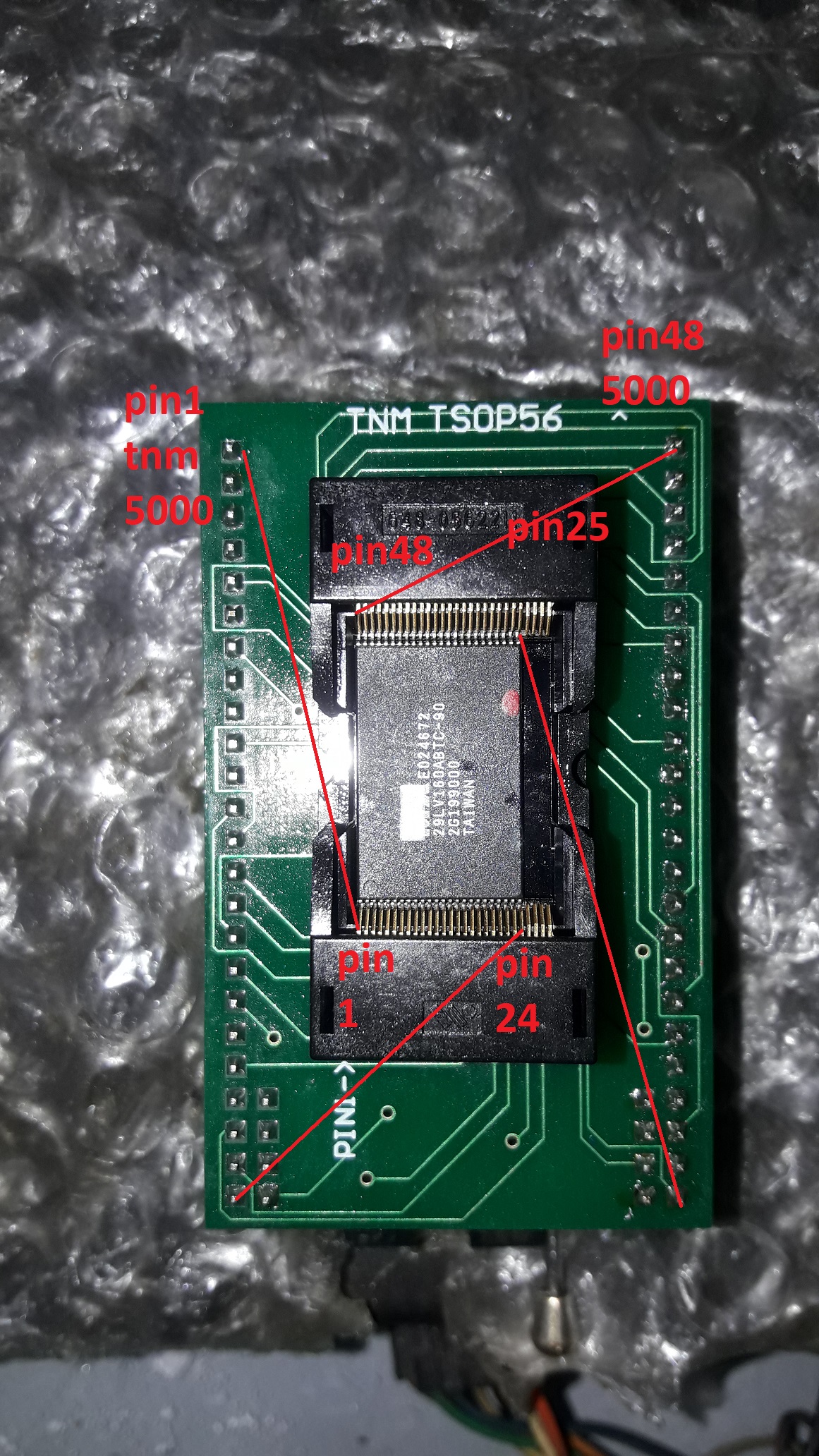

من خودم یک اداپتور 56 پین گرفتم و یک کفی خودم ساختم که هم از 48 پین استفاده کنم هم کمتر مانند 32 پین و هم از 56 پین حالا فرقی نمیکند nor باشد یا nand
خود پروگرامر پایه هاش عوض میشود .من در عکس مشخص کردم که ترتیب پایه ها باید چطور باشد .اگر اداپتور شما ترتیپ پایه هاش به شکل زیر باشد به tnm 5000 میخورد
امیداوارم که منظورتان را درست فهمیده باشم .چون عکسی که شما گذاشتید میتواند 180 درجه بچرخد و ترتیپ پایه فرق کند
حالا اگر پایه ها فرق داشت و به شکل زیر نبود فقط کافی هست یک کفی خودتان بسازید که ترتیب پایه به شکل زیر شود من هم با کفی که ساختم 56 را به 48 تبدیل کردم ولی با کفی 56 به 48 خود tnm نمیشود فلش 48 پین را روی 56 پین گذاشت
احسن...الان با این پیوند کار میکنه دیگ..خب میشه کفی رو اگر هم نخورد روش سوکن آی سی گیر رو برداشت و چرخوند وساختش..درود بر شما
