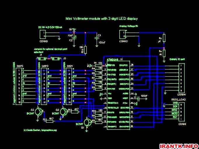

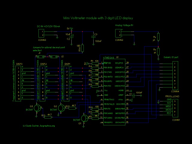

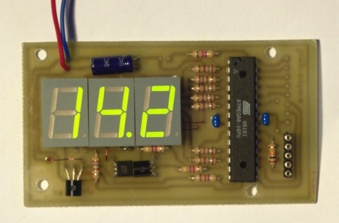

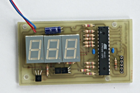

با سلام :
ولتمتر دیجیتال با avr
مداری که ملاحضه میکنید یک ولت متر دیجیتالی حساس میباشد که در نملیشگر خود فقط از سه عدد سون سگمنت معمولی (نمایش سه رقمی ) استفاده کرده /// فقط با یک تنضیم اولیه توسط یک مقاومت با تولرانس یک درصد چهار و هفت کیلو اهمی قابل استفاده میباشد .
Avr digital voltmeter
This is a mini inexpensive AVR Digital Voltmeter Project with three digit display. It can be freely programmed, calibrated and even be programmed with a non linear formula. It's a display where you can define the relation between the measured value and the displayed number.
با تشکر .
موفق باشید .

آقای رجبی pcb را میتوانید بگذارید.در ضمن نقشه یک خورده تار است اگر فایل اصلی را آپلود کنید بهتر است
با سلام :
دوست عزيز متاسفانه پي سي بي مدار را ندارم وبراي مشاهده نقشه با كيفيت عالي توصيه ميكنم از نرم افزار افيس پيكچر منيجر استفاده كنيد تا بتوانيد از رزوليشن با تغييرات سايز و رنگيني و ... بهتري داشته باشيد براي وضوح بهتر رنگيني را قدري بالا برده و دوباره اپ ميكنم ولي قبلي با نرم افزار فوق بهتر است كه مستقيم از منبع اپلود كردم كه همينطور بود.
با تشكر.
موفق باشيد .

این شماتیک با کیفیت فرمت pdf و این هم سورس کامل :
دانلود کنید : [hide] مشاهده فایل‌پیوست mini-voltmeter-0.1.rar[/hide]
موفق باشید .

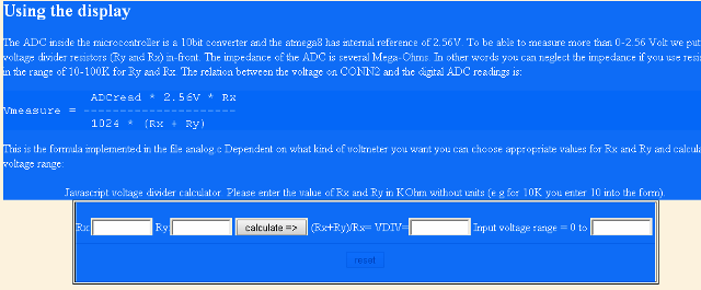

سلام ممنون بابت مدار این مقدار مقاومت rx و ry چقدره ؟
با سلام :
جهت محاسبه این دو مقاومت که گام های انالوگ به دیجیتال را تعیین میکنه { ADC} توضیحاتی در متنش گذاشته ... علاوه بر ان لینک منبع نیز داده که به صورت انلاین میتونید با یک کلیک مقدار های فوق را محاسبه و دریافت نمایید .
لینک و عکسی از صفحه محاسبه :
دانلود :
[hide] tuxgraphics.org: Mini 3 digit display, an inexpensive digital voltmeter module 3.PNG[/hide]
موفق باشید .

شماتیک فوق را با کیفیت بالاتر در قالب pdf تقدیم تون میکنم امیدوارم براتون مفید واقع بشه :
دانلود :
[hide] مشاهده فایل‌پیوست mini-voltmeter.pdf[/hide]
موفق باشید .
