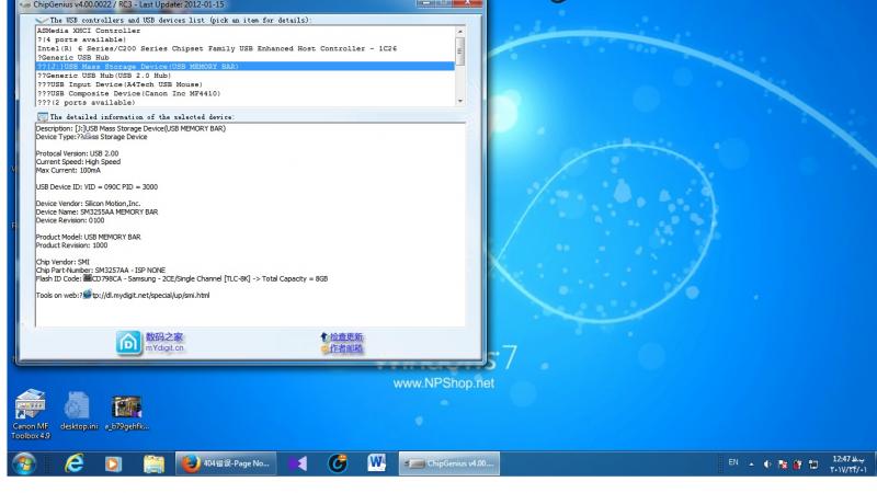

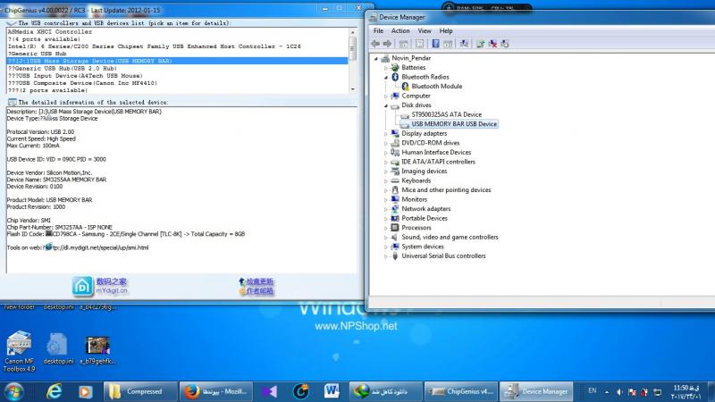

اسکرین شات از صفحه برنامه CHIP Genius 4

لطفا عکس رو زیپ کنید و اتچ کنید. یا فقط از محیط نرم افزار عکس بگیرین. عکس کوچک شده
VID و PID رو خودتون کپی کنید و تو متن پست بزارید.
ممنون

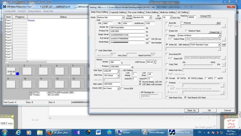

با سلام با نرم افزار SMI Dyna MPTool تست کردم ولی نشد فکر کنم تنظیماتو اشتباه زدم
Untitled.jpgDescription: [J:]USB Mass Storage Device(USB MEMORY BAR)
Device Type:??Mass Storage Device
Protocal Version: USB 2.00
Current Speed: High Speed
Max Current: 100mA
USB Device ID: VID = 090C PID = 3000
Device Vendor: Silicon Motion,Inc.
Device Name: SM3255AA MEMORY BAR
Device Revision: 0100
Product Model: USB MEMORY BAR
Product Revision: 1000
Chip Vendor: SMI
Chip Part-Number: SM3257AA - ISP NONE
Flash ID Code:??ECD798CA - Samsung - 2CE/Single Channel [TLC-8K] -> Total Capacity = 8GB
مشاهده فایل‌پیوست 141184Description: [J:]USB Mass Storage Device(USB MEMORY BAR)
Max Current: 100mA
Chip Vendor: SMI
اون قسمتی که مشخص کردم روشکلیلک کن یه سایت چینی باز میشه لیست نرم افزاری های که فلشتو تعمیر میکنه میاد اسمه نرم افزار کپی بگیر سرچ کن دانلود کن و تست کن هتمن جواب میگیری

مهندس نکویی من تنظیمات سمت راستو نمیدونم چی بزارم اگر بلد هستید کمک کنید ممنون . راستی پسورد اول میاد 320 رو میزنم داخل میره و فایلو باز می کنم و این عکس میاد اون تنظیماتی که بلد بودم رو انجام دادم ولی بقیشو نمیدونم
