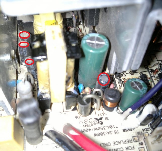

دوست من خازن هایی رو که مشخص کردم عوض کن احتمال زیاد مشکلت حل میشه.چند مورد تا حالا داشتم.
عکس اپ نشد.3 تا خازن کوچیک سمت چپ عکست هست .کنار ترانس.50 ولت هست 12032012401.jpg

سلام دادش من نمیدونم کسایی که تجربه و اطلاعات ندارن چرا اطلاعات غلط میدن و بچه های مردمو گمراه میکنن کسی که تعمیر کار حرفه ای باشه دقیقا میره سر اصل ماجرا و اینقدر نمیپیچون قضیه رو دادش عیب دقیقا اینی که میگم 3 تا قطعه رو میگم برو عوض کن صدای سوته پاورت قط میشه (دوتا خازن یک میکرو فارادپنجاه ولت ریز تو مدار اسیلاتور کنار اون سه تا ترانس هست بعلاوه یه خازن 4.7 میکرو پنجاه ولت)این سه تا قطعه رو عوض کن بدون استثنا مشکل سوت پاورت حل میشه بعدشم یه دعایی این بنده حقیرو بکن.مرسی برو حالشو ببر دادشی
