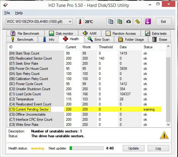

یه چند مدتی که هاردم این مشکل پیدا کرده اگه راهنمایی کنید چگونه قابل رفع

الان مشکل شما چیه چون عکس خیلی کوچیکه .مشکل بدسکتوره؟؟؟؟؟ هارد شما اکسترنال هست یا اینترنال مدل و مشخصات کلی هارد را بیان کنید.

هاردم wd اینترنال WDC WD10EZRX-00L4HB0

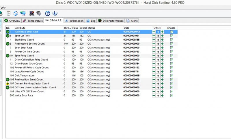

با چند برنامه بدسکتورگیری کردم مشکل بد سکتور نداره.
قسمت overview برنامه Hard Disk Sentinel
There is 1 weak sector found on the disk surface. It may be remapped any time in the later use of the disk.
At this point, warranty replacement of the disk is not yet possible, only if the health drops further.
It is recommended to examine the log of the disk regularly. All new problems found will be logged there.
No actions needed.
No actions needed.
هاردتون مشکلی نداره .

پس چرا یه مقدار کند شده و این ارور میده
هارد وسترن گرین به دلیل ساختار کم مصرف و تکتولوژیIntelliPower خیلی مناسب ویندوز نیستند . تو سایت وسترن هم نوشته این هارد برای آرشیو اطلاعات مناسب هست . ولی متاسفانه تو ایران به عنوان هارد اول و ویندوز نصب و استفاده میشه و این کاهش سرعت کاملا مشهوده .
