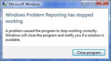

من یه سیستم 4 هسته جدیدن خریدم و توی بازیها صفحه بازی قاطی میکنه و ارور میده
ERROR
.A problem caused the program to stop working correctly
Windows will close the program and notify you if a solution is
.available

معمولا اين خطاها در ويندوز Vista و Seven رخ مي دهد و اکثرا هم به دلايل ناسازگازي نرم افزار هست .

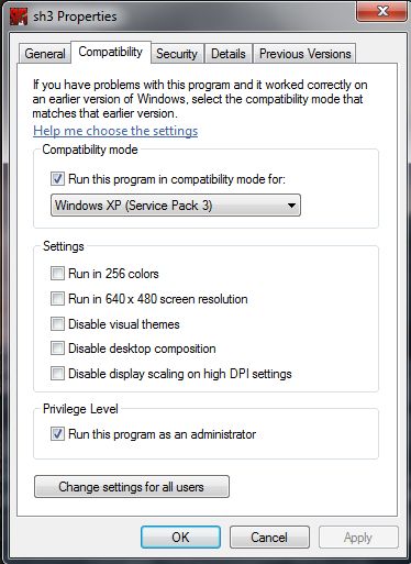

احتمالا نرم افزار يا بازي که شما اجرا مي کنيد با اين ويندوزها سازگاري ندارد و براي XP ساخته شده است .
شما براي اجراي بازي روي فايل اجرايي آن کليک راست کرده و Run as Administrators را انتخاب کنيد و اگر مشکل حل نشد روي فايل کليک راست کرده و گزينه Properties را انتخاب نموده و در زبانه Compatibility قسمت Compatibility mode را روي Windows XP قرار داده و در قسمت Privilege Level گزينه Run this program as an administrator را فعال کنيد و ببينيد برنامه اجرا مي شود يا نه ؟
