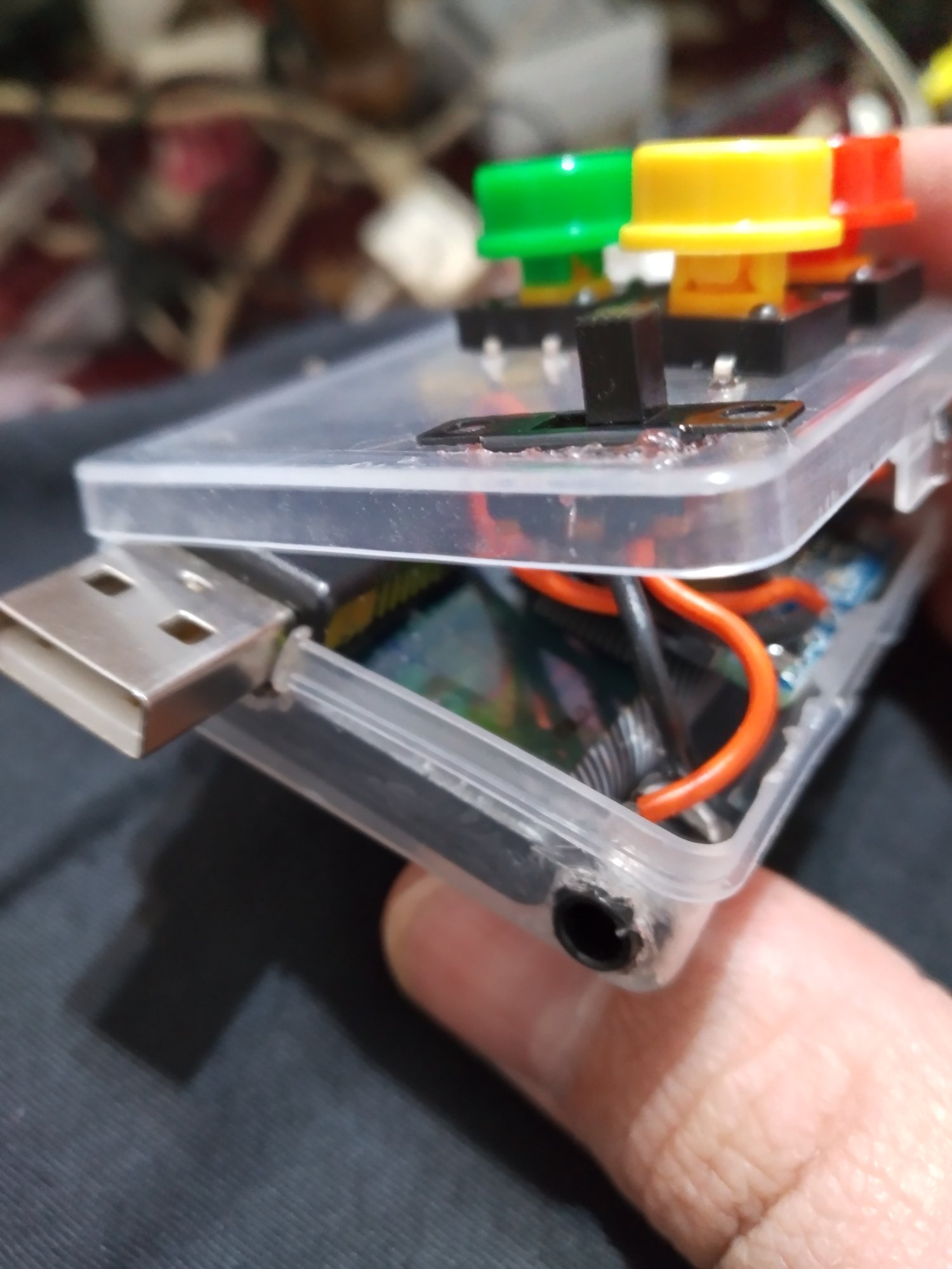

با سلام به دوستان خوبم یک Mp3 player خیلی ساده ساختم با حداقل هزینه گفتم شاید بدرد عزیزی بخوره مساله ای که در این پروژه برای من مهم بود این که من بدون شارژر باتری مبایل
باتری رو با یک یو اس بی ساده به کامپیوتر وصل میکنم و باتری بدون هیچ مشکلی شارژ میشه شاید بعضیا ندونن که باتریهای مبایل یک مدار ساده خیلی نازک روی کلشون دارن که یک شارژر مبایل بسیار حرفه ای مشخصات باتری و مدار ام پی تری پلیر را همرو براتون میزارم با تشکر .

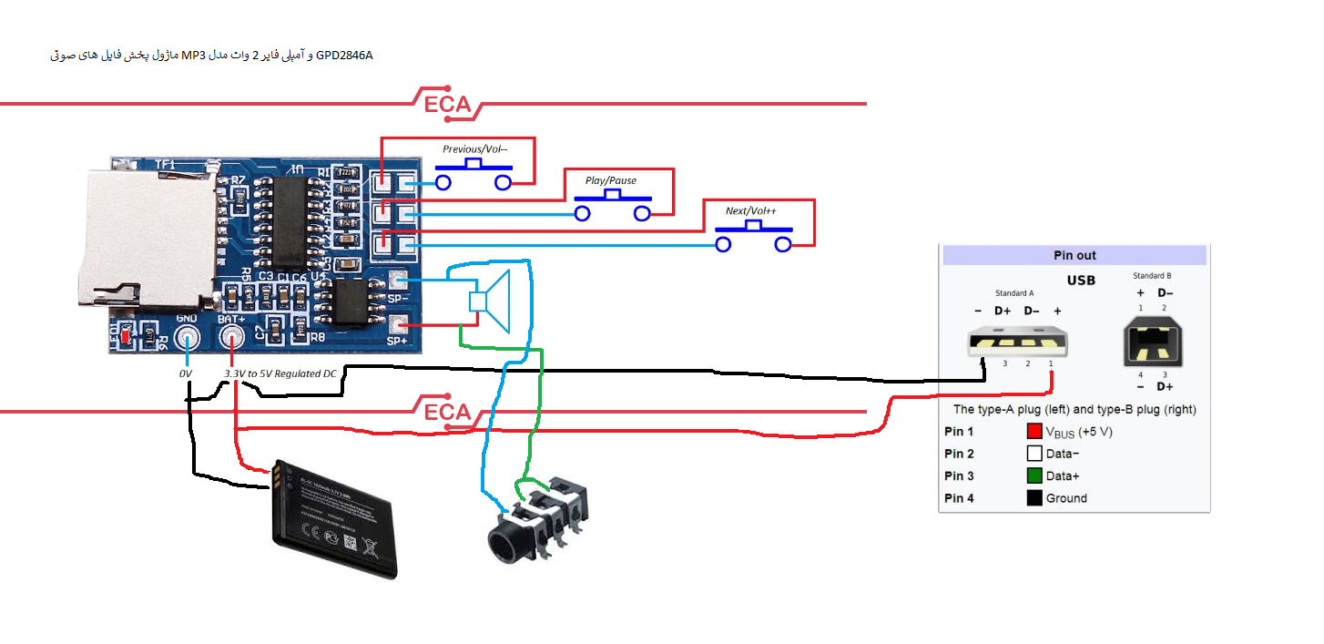

درود،
دوست خوبم ایده و خلاقیت خوبی به خرج دادید، اما لازم به تذکر هست که برد روی باتری های موبایل و تبلت اصلا برد شارژر نیست و صرفا یک برد محافظ اتصال کوتاه و جریان کشی اضافه از باتری هست و همینطور در صورتی که ولتاژ باتری از 3.3 ولت پایین اومد جریان خروجی رو قطع می‌کنه همین.
و همه اینها در متنی که گذاشتید اشاره شده.
اصلی ترین وظایف یک مدار شارژر باتری لیتیوم، ولتاژ محدود در خروجی ، جریان محدود متغییر پله ای ، و قطع خودکار هست.
جریان دهی پورت USB لپتاپ و کامپیوتر اکثرا محدود به 500 میلی آمپر میشه و احتمال زیاد همین باعث بوجود نیومدن مشکل شده و در صورت ادامه ممکنه مادربرد لپتاپ یا کامپیوتر شما صدمه ببینه.

این هم مدار ساخت این داستان ... دوستان به این دستگاه باید بلندگویه سه وات 4 اهم متصل کنید نه بیشتر و نه کمتر در دیتاشیت ماژول توصیه شده این ماژول با ولتاژ 3 تا 5 ولت کارمیکنه و اگر این مدار رو به کامپیوتر و یا شارژر مبایل وصل کنید هیچ مشکلی برای کامپیوتر یا لب تاب پیش نمیاد جریان باتری مبایل کوچک وبا جریان شارژ حدااثر 800 میلی آمپر انتخاب کنید ولی اگر باتری با جریان شارژ بالاتری انتخاب کنید فقط بیشتر طول میکشه تا شارژ بشه و یو اس بی کامپیوتر و لب تاب محدود کننده جریان داره وهیچ مشکلی برای اونها پیش نمیاد .:giggle::giggle::giggle:
