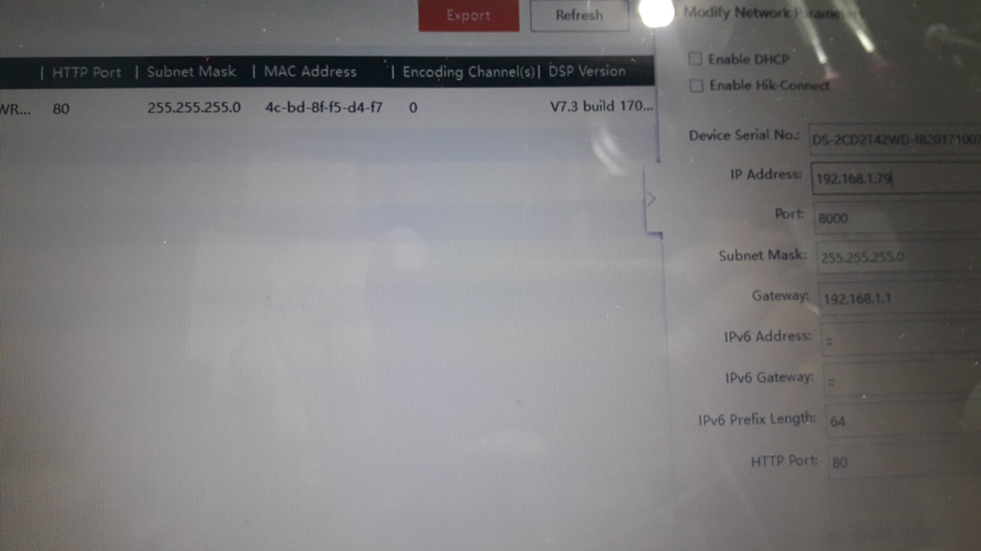

تغییر mac address دوربین تحت شبکه با پروگرامر

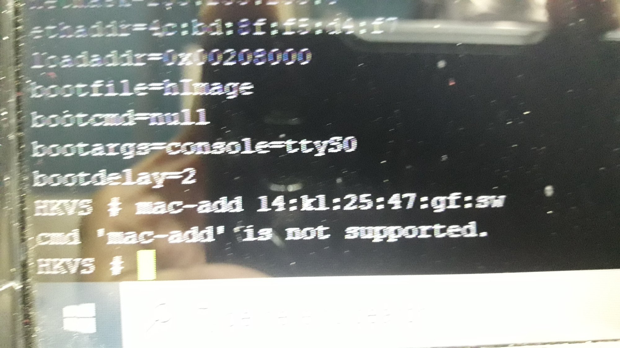

فایل را دانلود کنید چند تا دستور برای تغییر مک ادرس دارد با putty چک کنید شاید مک را تغییر دهد
mac-add xx:xx

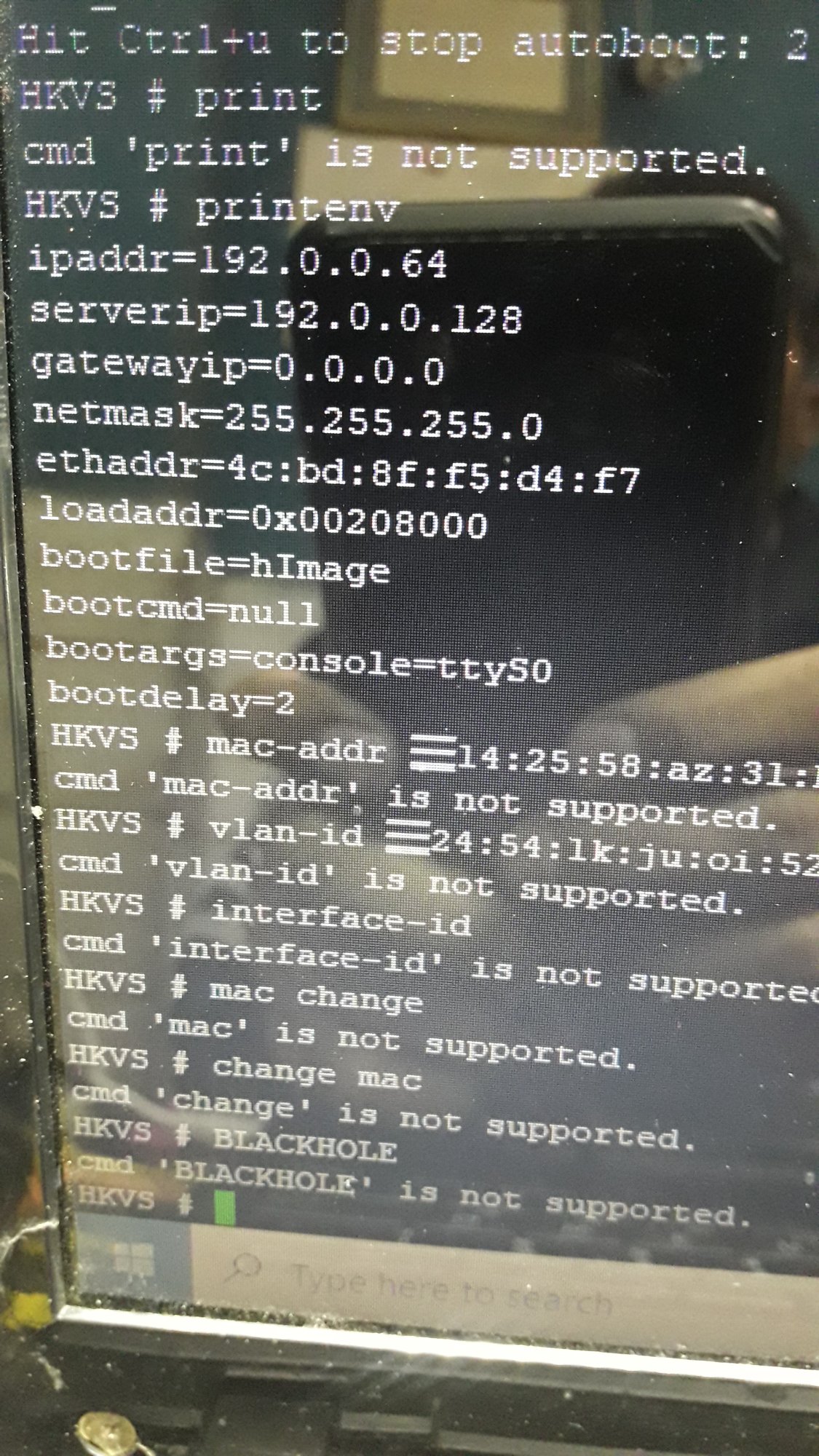

مهندس همه دستورات از بالا تا پایین زدم میگه not ساپورت

سلام، ممنون از شما و پیگیریهایی که میکنید🌺
متاسفانه هیچ کدوم از کدها توو این دوربین بکار نیومد.
