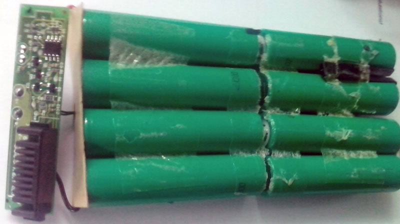

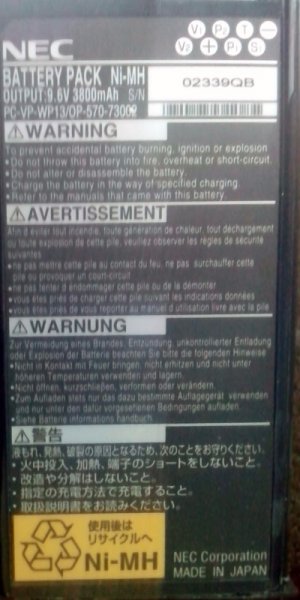

سلام يك دستگاه NEC دارم زماني كه باطري داخلش است چراغغ شارژ روشن ميشه اما حتي يك ثانيه هم باباطري كار نمي كنه
چطور مي تونم باطري را تعمير كنم سلول سالم هم دارم
از سلول هاش خروجي 1.2 ولت را دارم و كل خروجي هم حدود 7 ولت ميده

سلام دوست عزیز اگر سلول های جایگزین از نظر سایز و ولتاژ با سلول های اصلی یکی هستن با توجه به نحوه چیدمان و اتصال باتری های اصلی به هم میتونید جایگزین کنید البته در بعضی موارد باز هم با وجود تعویض سلول ها باتری شارژ نمیشه چون یه ای سی روی بردشون هست که باید ریست بشه حالا نمیدونم این مدل باتری این ای سی رو داره یا نه .

بله اي سي در تصوير مشخص است
پروگرام كردم اما فقط خواندني بود و نميشد چيزي روش رايت كرد

شاید از مدل هایی هست که یک بار قابل پروگرم کردن هست باید یه ای سی نو جایگزین کنید

باسلام یک کد مخصوصی کارخانه سازنده داخل آی سی اینوع باتری های هوشمند قرار میدهند و وقتی باتری معیوب میشود این کد هم ازبین میرود و بعد از تعمیر باتریها دیگر قابل بازیابی نیست.
