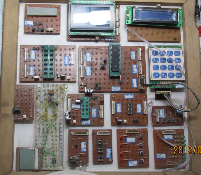

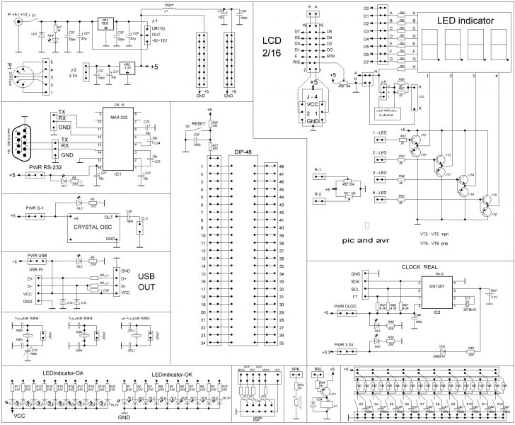

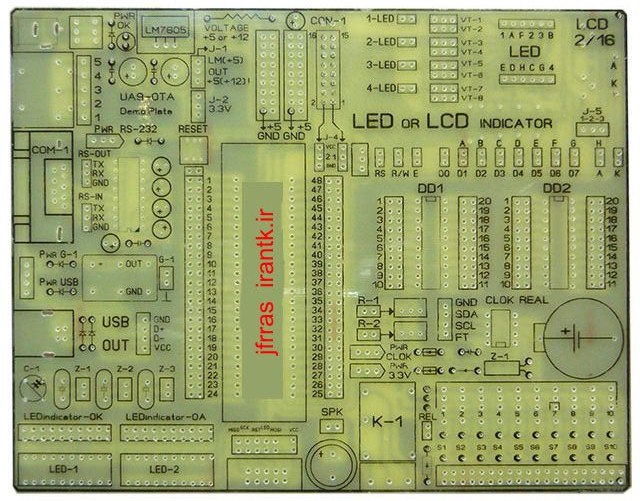

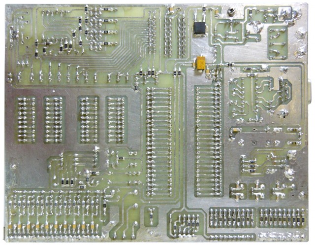

این مدار در واقع میتونه برای یاد گیری وتمرین برنامه نویسی مورد استفاده قرار گیره.
از مزایای این برد : کوچک و دو منظوره بودن و پشتیبانی از پورت های کامپیوتر می باشد.
فایل pcb و سیلک داخل فایل فشرده می باشد.

با سلام مهندس
مهندس شرمنده میشه وسایلی که واسه مدار اولیت استفاده کردی بزاری یکم پیچده بود فک کنم هنگیدم ممنون:redface:

با سلام مهندس
خودتون چک کنید.
موفق باشید.
