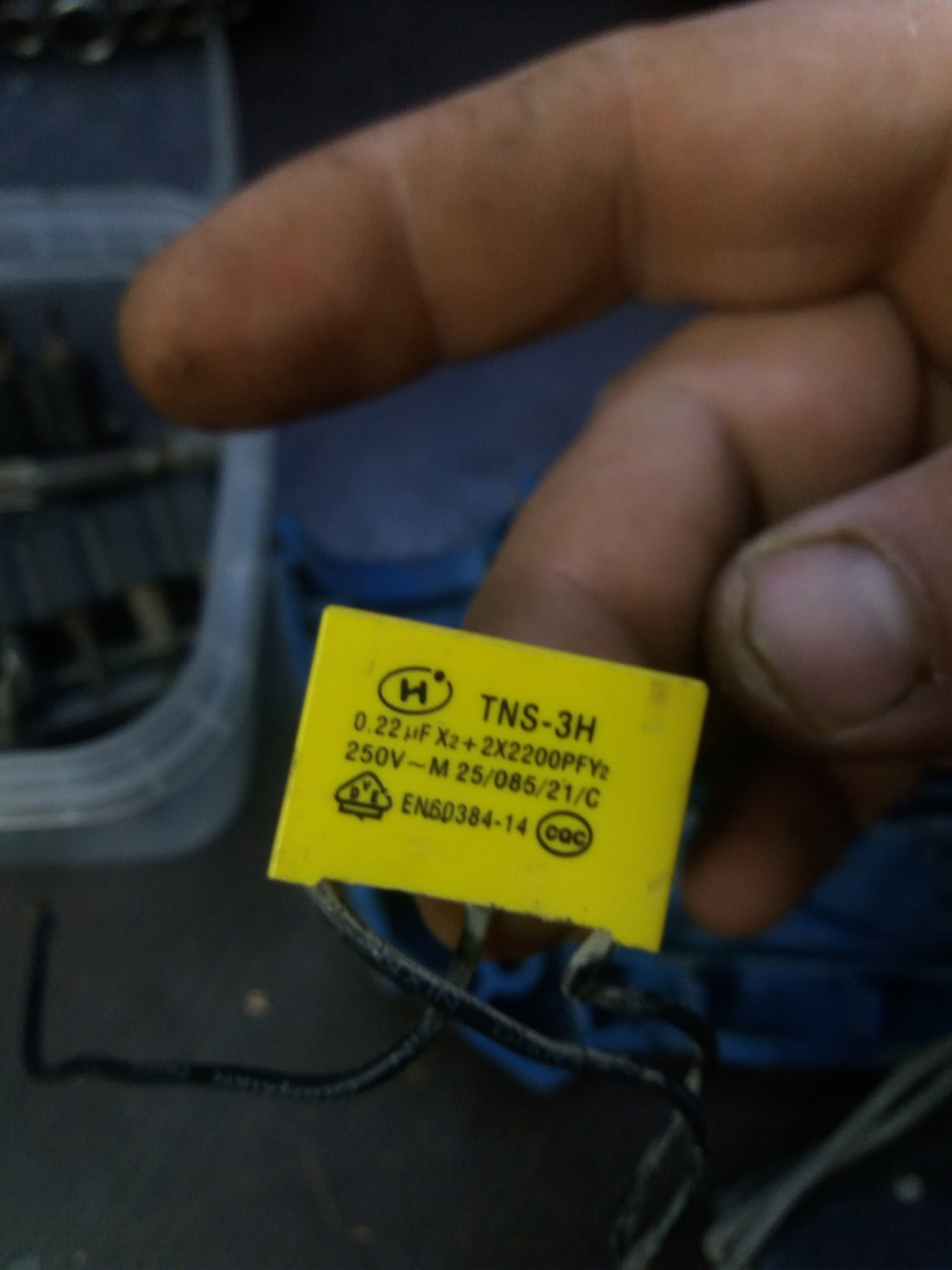

درود این چه نوع خازنیه؟ چرا سه تا پایه داره؟ یعنی دو تا خازنه با یه پایه ی مشترک؟

M masuodd55 VIP+ افتخاری کاربر +vip پلاس vip 2012-01-16 431 1,087 2024-01-09 #2 درود: جواب رو خودتان دادید؛ دو خازن2.2 نانو و یک 220 نانو فاراد 250 ولت که به صورت سری ؛ موازی به هم متصل شده ؛ در نهایت سه پایه داره که پایه وسط بین دو خازن مشترکه آخرین ویرایش: 2024-01-09

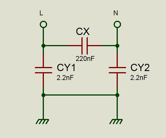

zentex486 کاربر vip vip کاربر 2014-10-07 58 110 38 ارومیه 2024-01-09 #3 با سلام و وقت بخیر، البته در تکمیل گفته همکارمان باید گفت در واقع متشکل از سه خازن بدین شکل است، و کار طراحی فیلتر ورودی را راحت نموده اند.
mapmap کاربر vip vip کاربر 2009-10-27 223 144 2024-01-09 #4 توی یه تعمیرگاه دریل دیدم و برام سوال شد. روش استفاده اش چطوره؟ یعنی باید چطور به سیم پیچ دریل وصلش کرد؟
zentex486 کاربر vip vip کاربر 2014-10-07 58 110 38 ارومیه 2024-01-09 #5 سیم سمت چپ و راست به ترتیب به فاز و نول ورودی و سیم وسط به شاسی یا بدنه دستگاه متصل خواهد شد.
