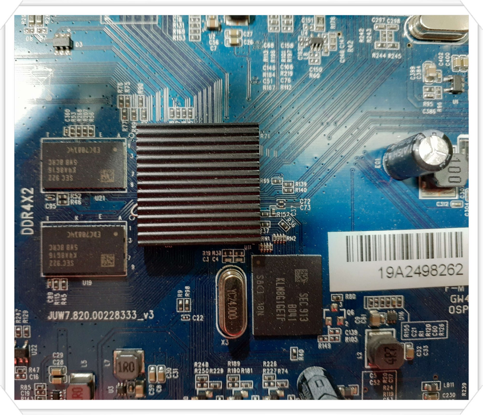

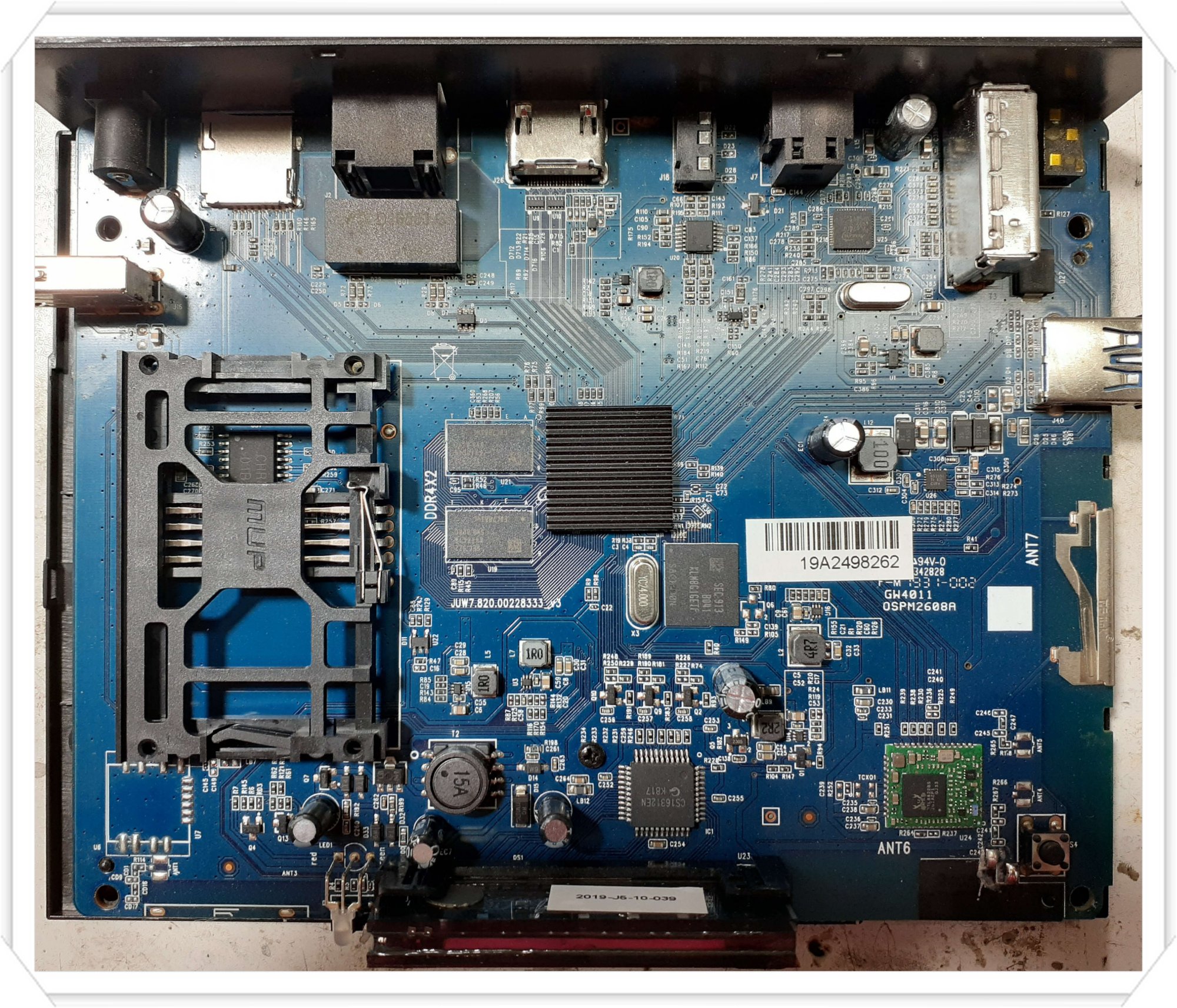

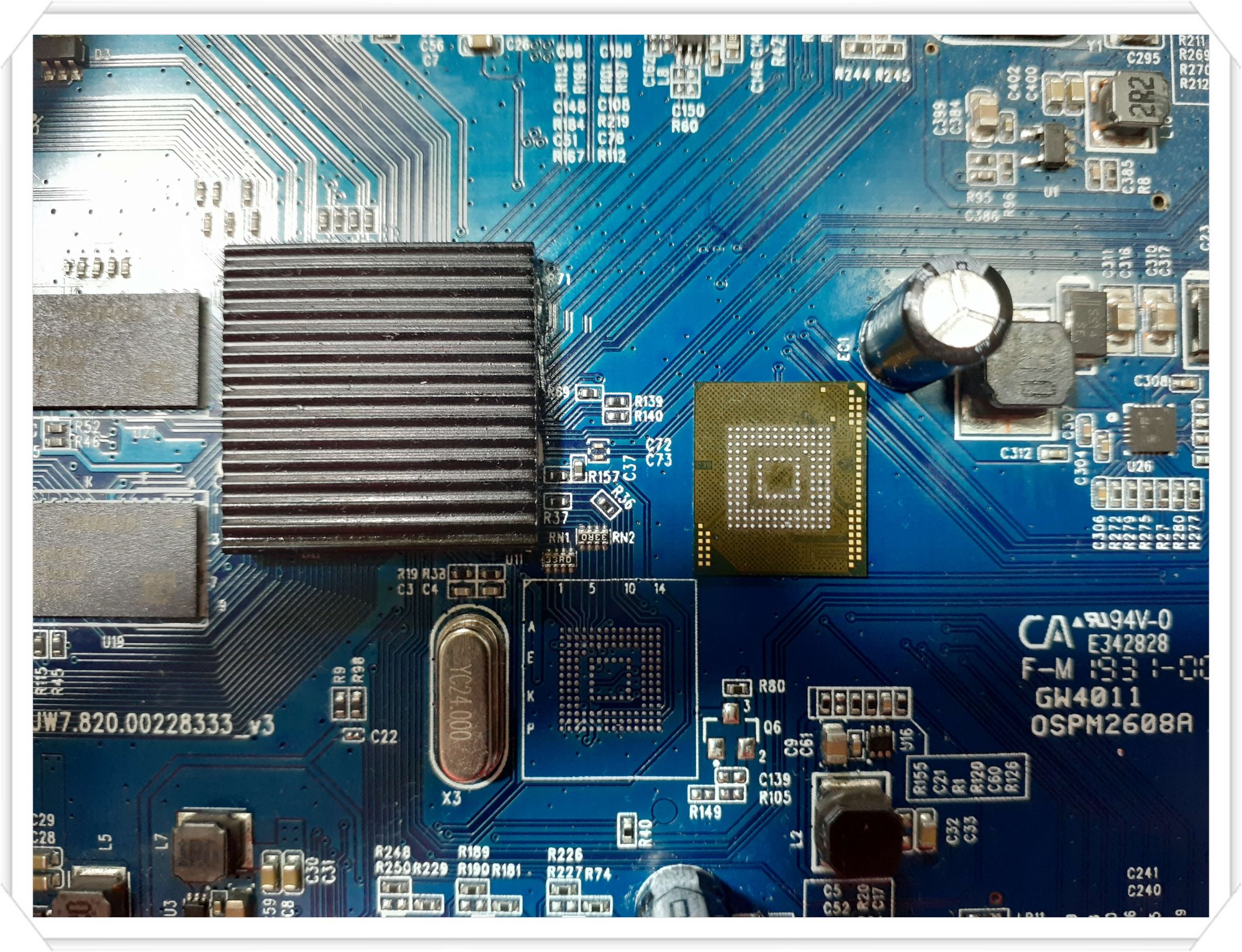

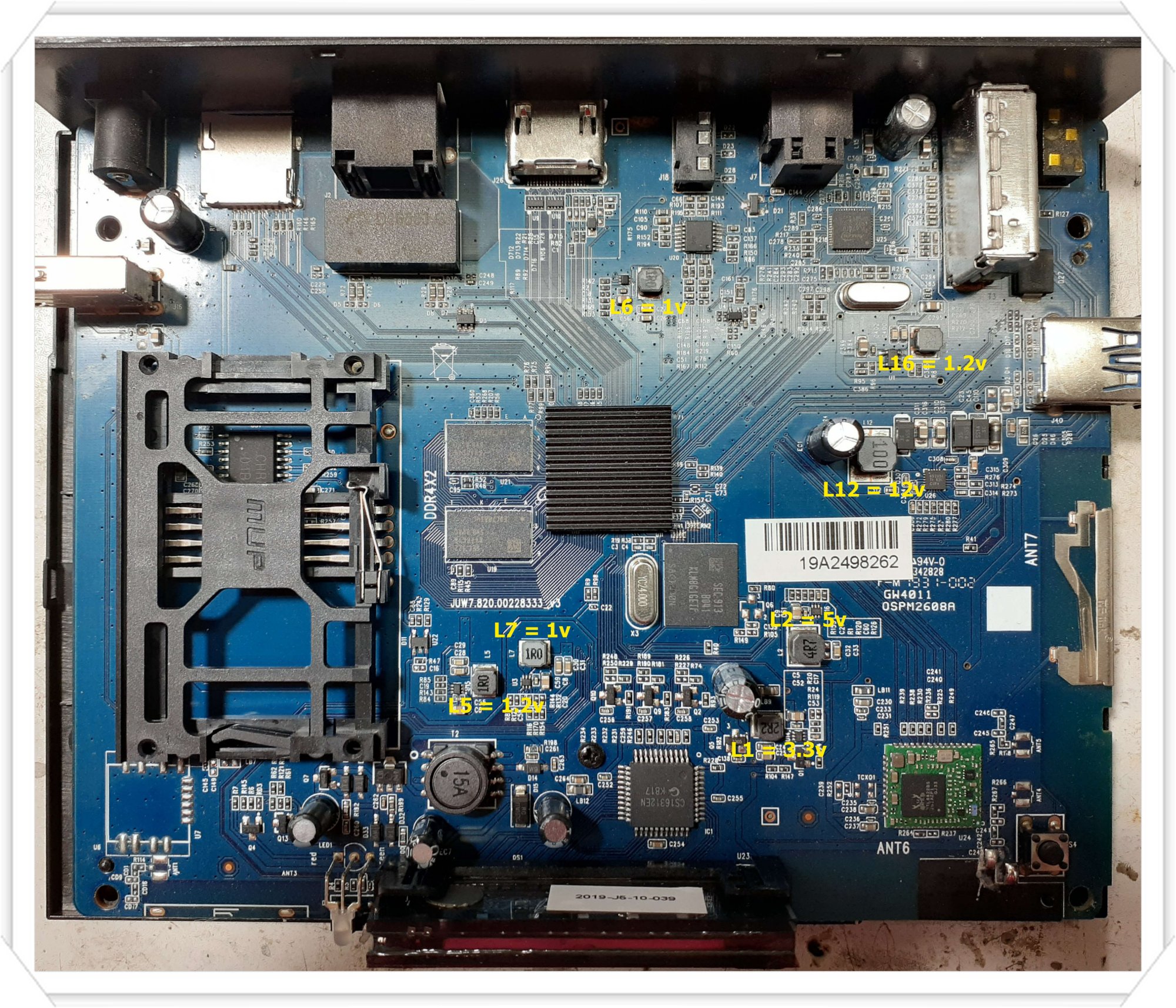

شماره برد JUW7.820.00228333_V3
آی سی KLM8G1GETF-B041
