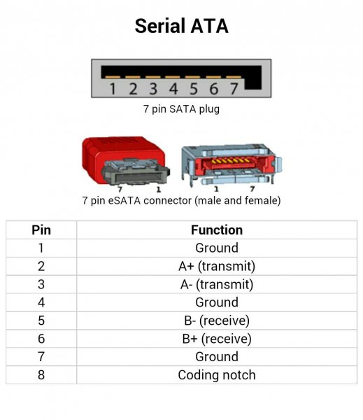

سلام و با تشکر از شما اما . . .
خیلی از حرفای شمارو قبول ندارم
اولا اینکه گفتید کابل ربطی به سرعت نداره در صورتی که گاهی به شدت تاثیر داره
دوما اینکه کابل های ساتا اصلا فیبر نوری نیستن ! اگه فیبر نوری بودن باید به کانکتور های ارسال کننده نوری متصل میشدند نه به سوکت های فلزی
سوم اینکه کابل دیتا چندان تاثیری روی پلاتر نداره چون اطلاعات قبل از اینکه توسط هد روی پلاتر ریخته بشه توسط چندین قسمت برد هارد تنظیم و جریان رگوله میشه
چهارم منظورتون از تعداد هسته های هر رنگ رو نفهمیدم اگه میشه در این مورد بیشتر توضیح بدید
پنجم اینکه کیفیت کابل های ساتا هم گفتید با هم تفاوتی ندارند در صورتی که زمین تا آسمون فرق میکنن مثلا کابل های ساتای قرمز که چینی هستن و سوکنتشون قفل نمیشه با کابل های ساتای مشکی که رو مادربردای کلاس بالا میزارن اصلا قابل مقایسه نیستن
پنجم اینکه کلا یک مدل استاندارد برای کابل های ساتا وجود داره که توی عکس ضمیمه گذاشتم و اینجوری نیست که یه رنگ بشه Raid کرد و با یه رنگ دیگه نشه

درسته که دیتا به صورت فرکانس رد و بدل میشه ولی تا زمانی که توی سیم رد و بدل میشه در واقع همون جریان و حرکت الکترون هاست برای همینه که اگه مولتی متر رو به سیم های دیتا هم بزنید یه جریان کمی رو نشون میده چون الکترون ها توش جریان دارند
توی مادربرد هم تنظیمات فرکانس ها با IC clock و کریستال هاست و FSB که مخفف Front Side Bus هست درگاهیه که اطلاعات بین CPU و پل شمالی و RAM ها توی اون جابهجا میشه و توی هر مدل رم و مادربرد با فرکانس خاصی کار میکنه مثلا 1066 یا 1333 یا 1600 و غیره
هدف من متهم کردن شما هم نیست دوست عزیز هدف اینه که کسی که تو فروم میاد چیزی یاد بگیره اطلاعات درست رو یاد بگیره و اگه شما بحث رو باز نمیکردید شاید واسه بعضیا همین مسائل مخفی میموند
