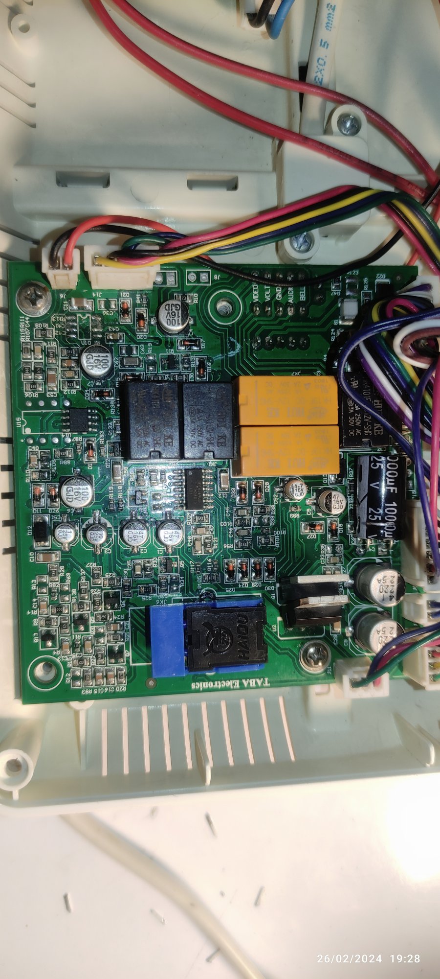

سلام ختمت دوستان و مهندسین دوستان ایفون تابا 1070پایه ایسی bypassاز رو برد کنده شده معلوم نیس به کدوم خازن وصل بوده اگه کسی میدونه خواهشا کمکم کنه ممنون

خدمت دوست عزیز (نه ختمت) عرض شود که اتصالی دیده نمیشود
زیر نور برد را ببینید آیا VIA استفاده شده یا خیر . بنظر به پایه 2 وصل شده
معمولا استفاده از این پین بستگی به طراح دارد و در مدارات تقویت کننده مشابه تابا و بیشتر شرکتها از این پین استفاده نشده
بطور خلاصه وظیفه این پین اینطور تعریف شده که نویز منبع تغذیه با خازنی به خروجی نرسد وقتی منبع نویز کمی را داراست این اتصال قابل اغماض و چشمپوشی خواهد بود.

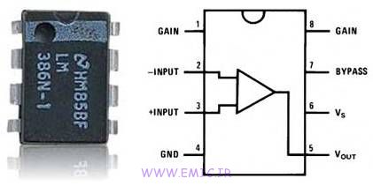

Pin 7 is the half supply point of the LM386. By design, a capacitor should be connected to Pin 7 to keep power supply noise from reaching the output.
