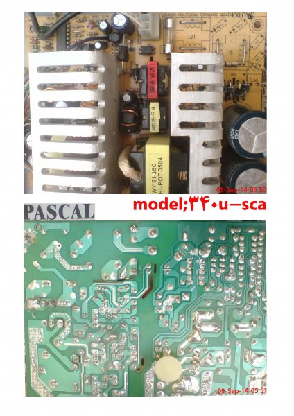

12.jpgبا سلام وخسته نباشید خدمت اساتید محترم . یه پاور پاسکال دارم که فیوز میکنه مدار را دنبال کردم بعد از فیوز به یه خازن عدسی وبعد به یه مقاومت بهد به دیودها می خوره میخواستم ببینم مشکل از کجاست وچه قطعه ای را باید تعویض کنم ممنون میشم کمکم کنید

مشاهده فایل‌پیوست 90493با سلام وخسته نباشید خدمت اساتید محترم . یه پاور پاسکال دارم که فیوز میکنه مدار را دنبال کردم بعد از فیوز به یه خازن عدسی وبعد به یه مقاومت بهد به دیودها می خوره میخواستم ببینم مشکل از کجاست وچه قطعه ای را باید تعویض کنم ممنون میشم کمکم کنید
دوست عزیز 90 درصد سوختگی فیوز مربوط به پل دیود (چهار دیود کنار هم در کنار خازن های 200 ولت) میباشد
با تست بازر از صحت آن اطمینان کسب کنبد
دیگر مساله که در اکثر پاور ها بعد از پل دیود رخ میدهد ترانزیستور های با کد 13007 - 13009 و ... روی هیت سینگ اول هستند
آنها را نیز با تست بازر تست کنید

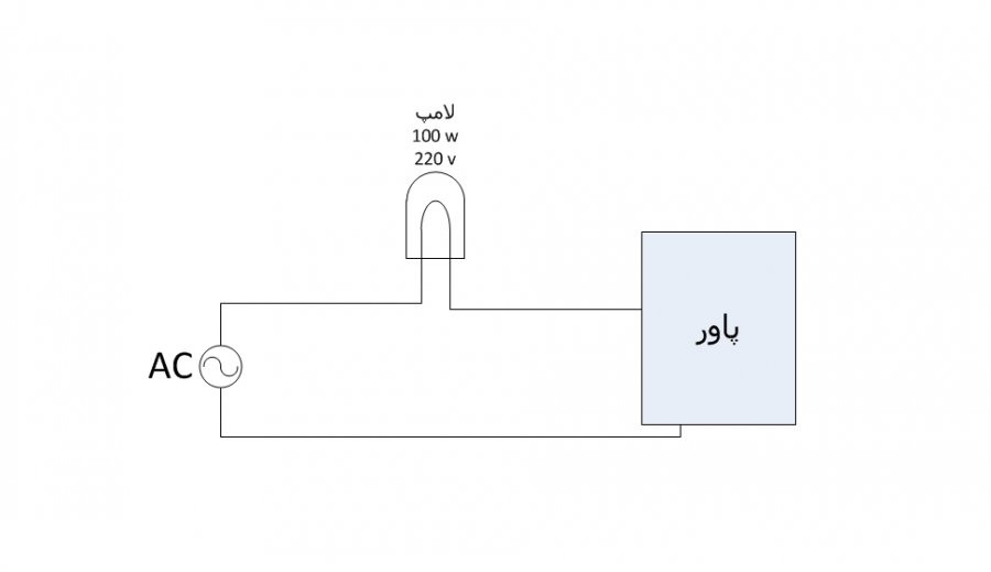

ضمنا به منظور جلوگیری از خسارت های احتمالی حتما از لامپ تست (مدار سری) استفاده کنید
