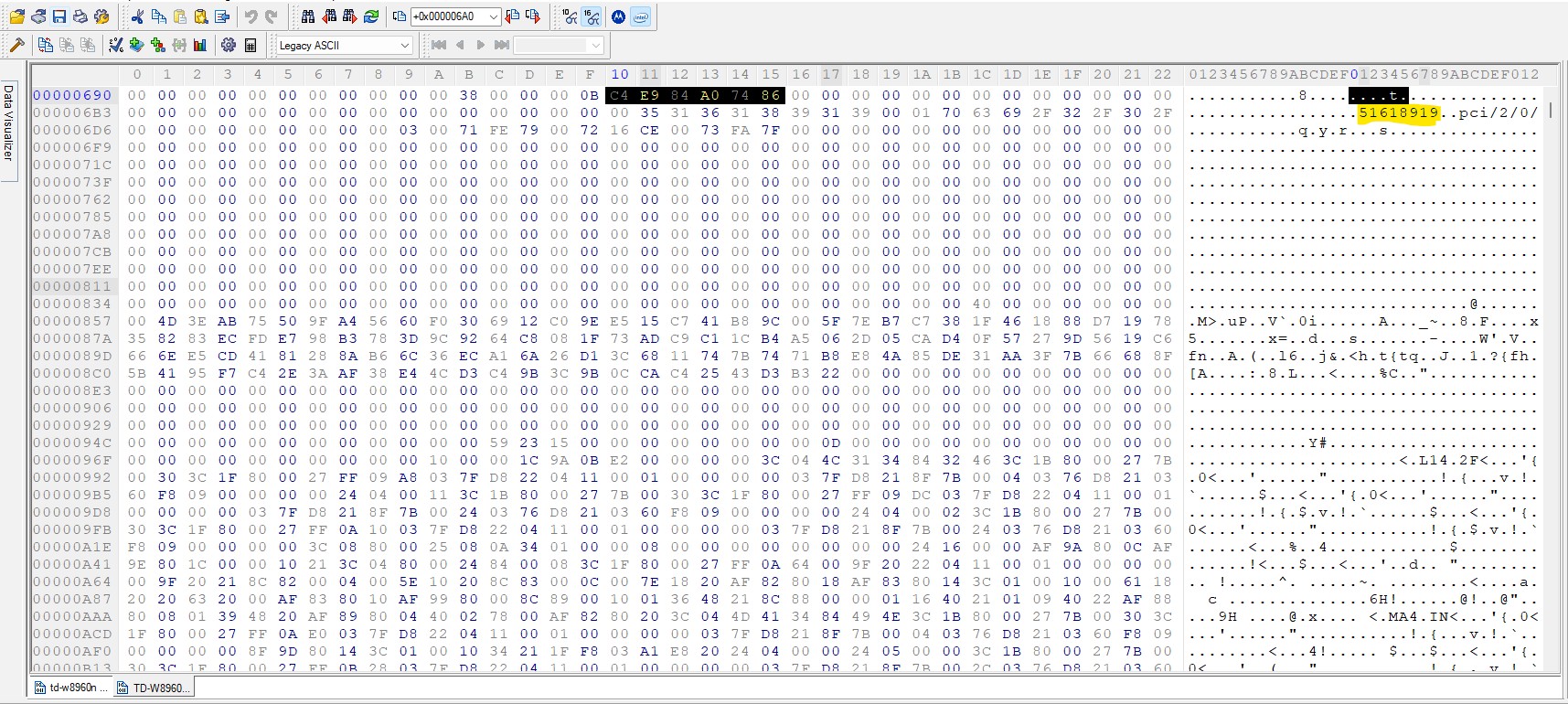

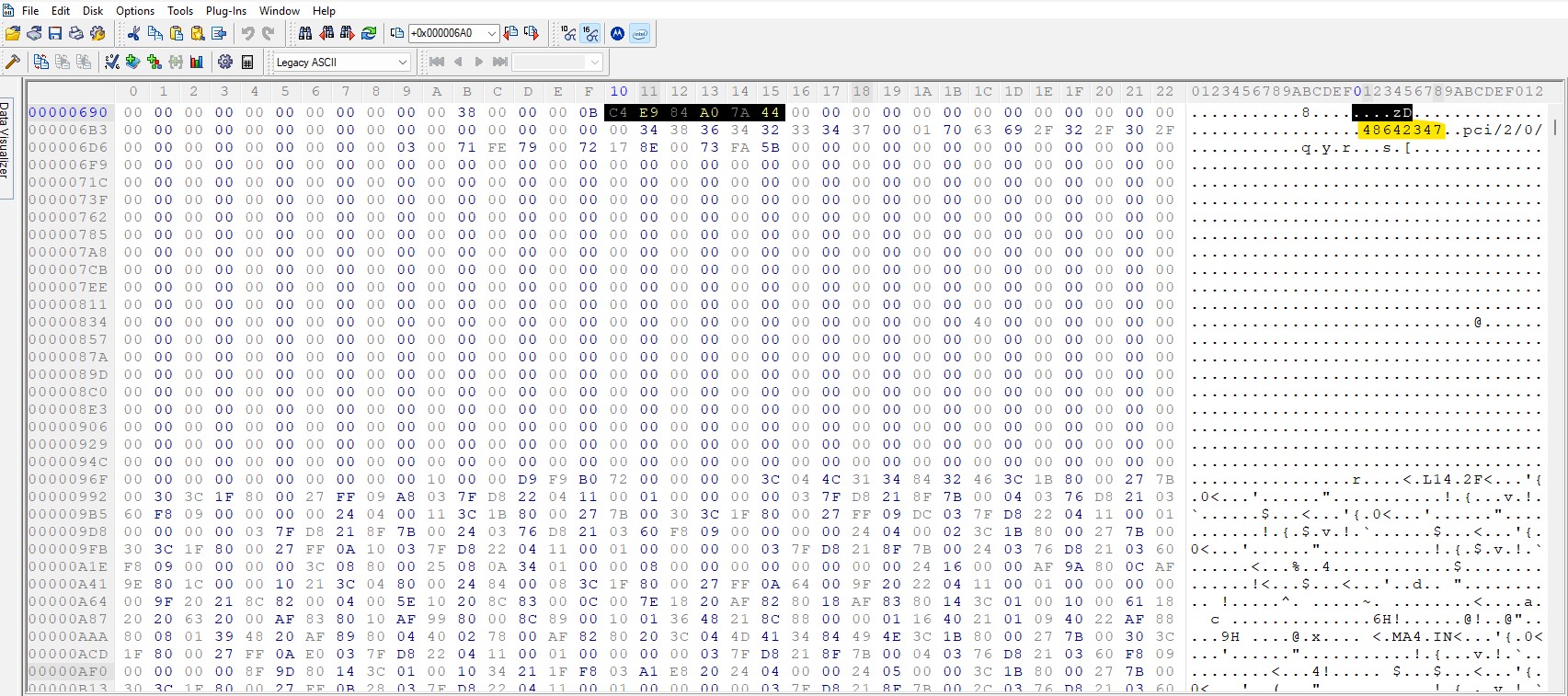

یک مودم TP-LINK TD-W8960N Ver:6.0 اومده برای تعمیر که فقط چراغ پاور روشنه و هیچ عکس العملی نداره ولتاژ ها اوکیه و بعد از پروگرام فایل فلش سالم موجود در انجمن مشکل مودم حل شد ولی بعد از تغییر مک آدرس فایل دیگه مودم روشن نمیشه و فایل مشکل پیدا میکنه از یک تاپیک دیگه متوجه شدم که این عیب بخاطر CPU BROADCOM مودم هستش و فقط با فایل خودش اوکی مشه درخواستی که داشتم از همکاران کسی اگه میتونه فایل اصلی مودم رو اصلاح کنه که مشکل رفع بشه یا آموزش در اختیار بزاره تا بتونیم این مشکل رو حل کنیم , ممنون از شما
مک آدرس اصلی مودم: c4e984a07A44
یک فایل سالم این مدل هم آپلود میکنم

این مدل گاهی به شماره سریال دستگاه هم حساس هست
فایل ویرایش شده خدمت شما

درود بر شما
چک کنید و ببینید کار میکنه ؟
Firmware Type : Netgear
Chip ID : 6318
Board ID : 96318REF
Broadcom Corporatio ver.2.0
Mac : C4E984A07A44
Mac Hex Offset : 000006A0​

سلام مهندس خسته نباشید
بله ممنون پروگرام کردم اوکی شد
اگه امکان داشت روشش رو آموزش بدید گه همکاران استفاده کنن خودشون بتونن ادیت کنن مزاحم شما نشیم هر دفعه , ممنون

درود مجدد
مطمئنم اگر آموزشش رو می گذاشتم 99 درصد همکاران نمیتونستند اینکار را بکنند ، چون نصف کار داخل لینوکس بود .
از این برنامه استفاده کنید :
