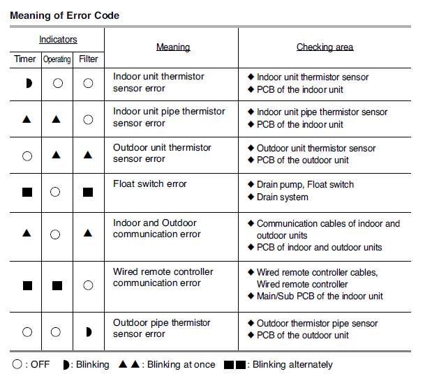

Error Code = *6
Meaning = Outdoor unit thermistor sensor error
Checking area = - Outdoor unit thermistor sensor - PCB of the outdoor unit
Error Code = *9
Meaning = Float switch error
Checking area = - Drain pump, Float switch - Drain system - DIP switch(SW2) of the indoor unit (The No.2 and No.4 switches must beat “ON

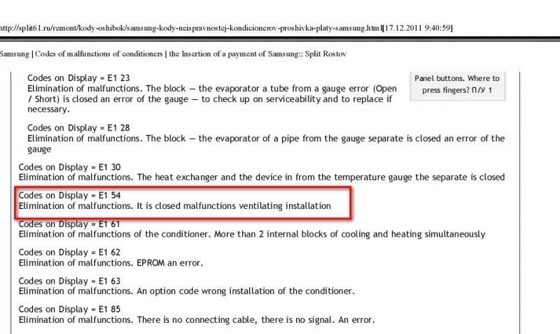

سلام شما مشکل خطای E1 54 در کولر منزلتان داشتید بنده الان هم همچین مشکلی کولر منزل ما دارد خواهش میکنم اگر که مشکلتان حل شده به من بفرمایید چکار باید بکنم باتشکر سید از اهواز
