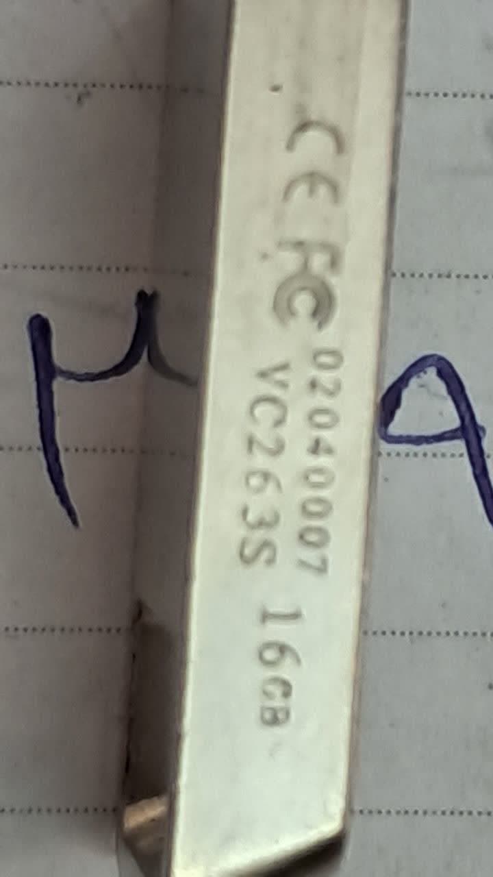

فلش مموری vicco vc263s توسط سیستم شناسایی میشه ولی فرمت نمیشه

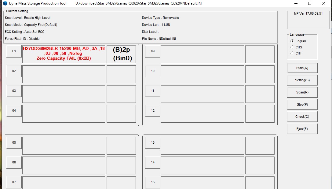

با چیپ جنیوس مشخصاتش را گرفتم و برنامه تعمیر هم دانلود کردم ولی برنامه تعمیر هم خطا میده
