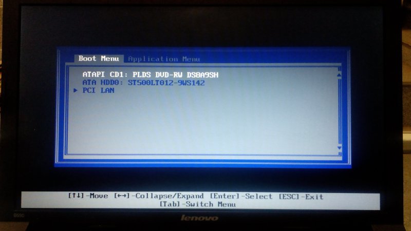

لپ تاپ لنوو مدل b590 بعد از روشن شدن صفحه boot menu و application meno ظاهر می شود .
از روی سی دی نیز بوت نمی شود. از طریق application meno وارد setup شده وتنظیمات ریست شد.ولی مشکل حل نشد.
ممنون می شم راهنمایی کنید

با زدن f1 وارد بایوس میشید . وارد گزینه config میشید . وضعیت SATA controller mode را روی Compatible میگذارید

از روی فلش یا dvd usb نمیتونید بوت کنید ؟

میتونید از قسمت config و startup عکس بگیرید . تا گزینه ها رو چک کنم .اگر تو قسمت security گزینه secure boot دارید دیسیبل کنید .
برای بوت از چه نسخه ای از ویندوز استفاده میکنید . نسخه 64 بیت . ویندوز 8.1 رو تست بزنید .

دوستان حل شد اینم راه حلش
1) I do not have a boot tab, my boot options are under the startup tab
2) UEFI/Legacy Boot is set to Both. Under that, UEFI/Legacy is set to UEFI First, CSM Support is set to Yes
3) Boot mode is set to Diagnostics. My only two options for this are Diagnostics, or Quick
4) Under Security, my Secured Boot option is diabled
