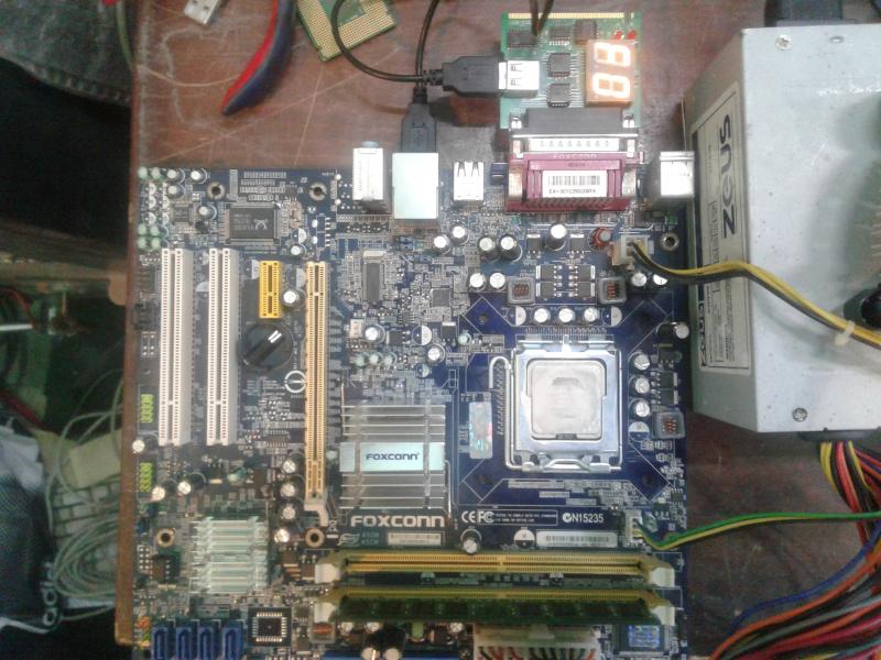

مادربرد n15235 که داخل کیس بود روشن نمیشد از کیس جدا کردم و بعد از تمیز کاری و وصل کردن قطعات و روشن کردن . قبل از اینکه داخل کیس قرار بدم . بیرون از کیس با پاور دیگه و گرافیک خود مادربرد روشن و کار میکرد و تصویر هم داشت هارد هم بهش وصل بود و مشکلی نداشت . وقتی مادربرد را داخل کیس قرار دادم ولی ایندفعه با پاور داخل کیس و کارت گرافیک آنبرد وصل کردم و تمام قطعات دیگه مثل سی دی رام را وصل کردم وقتی به برق وصل کردم خود به خود روشن شد . تمام قطعات اضافی را خارج کردم بازم مشکل حل نشد . ماردبرد را از کیس خارج کردم و مثل همون حالتی که روشن شده بود گذاشتم ولی بازم وقتی کلید پاور رو میزنی خود به خود روشن میشه .با پاور دیگه و سی پی یو دیگه امتحان کردم . کلیر هم کردم فرقی نکرد . تصویر هم نمیاد سی پی یو سرد است . پل جنوبی در عرض چن دقیقه داغ میکنه و پل شمالی سرد است . کد دیباگر هم F0 است . چهار پین رو خارج کنی هم باز خود کار روشن میشه ؟ خازنی هم باد یا نشت کرده دیده نمیشه (مگر اینکه نشتی از زیر خازن و دیده نشه) . عکس برد را هم میزارم با تشکر
